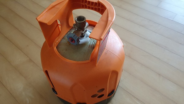

사용하던 이콘 가스통 재검사 기간이 도래했습니다.
초기에 가스통과 너버 비용이 들긴하지만 겨울에도 일반 부탄가스보다 유용하게 사용하고
집 근처 충전소에서 약 5천원 정도의 비용을 들여 충전하면 화력/사용 기한 모두 만족하고 있었는데
재검사하려다 보니 문제가 발생 했습니다.

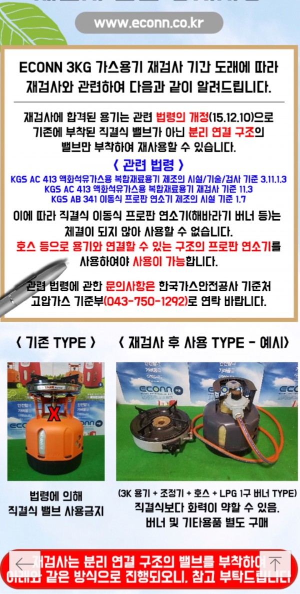

이콘 가스통을 재검사하면 가스 연결 부분이 상단에서 정면으로 바뀝니다. 이부분이 변경되면 기존 해바라기 버너를
사용 할 수 없고 호스로 연결해 사용해야 합니다. 따라서 가스통 위에 놓고 사용 할 수 없습니다.
통 위에 얹어 좋을 수 있는 새로운 버너를 구입해도 연결 호스는 필수로 필요하게 됩니다.
가스통 재검사 비용 : 약 3.3만원 + 배송비 약 1만원, 연결 호스 : 약 3.5만원
이러면 재검사해서 불편하게 사용한다해도 약 8만원 정도의 비용이 들어가는데
3kg 짜리 철재 가스통을 구입하면 3만원 중반이면 해결 가능합니다.
철재 통이라 무게는 좀 더 무겁고 가스 잔량이 확인이 안되는 단점이 있긴하지만
8만원 정도를 들여 재검사 후 호스를 연결해서 불편하게 사용 할 피요가 있는지 모르겠습니다.
버리고 그냥 3kg 철재 가스통 사용하고말지;;;
